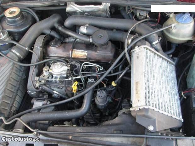

Boas, Alguém me consegue arranjar fotos do suporte de fixação ao cofre do motor do Intercooler de origem montado no carro ?

Aperta diretamente no radiador

O suporte da frente, não tem nada que saber agora o de tras é que não estou a ver onde vai fixar.

Tens de ter uma peça de metal que é fixa à longarina esquerda (onde leva a bateria). E depois nessa peça é que fixas o intercooler original. Se não tiver essa peça vais ter de a arranjar. É que muita gente esquece essa situação. :wink:

Já tenho essa peça, agora é só ver onde vai encaixar.

Tens aí quando montei o meu! Antes da peça grande que aperta no ic, tens uma pequena que aperta na longarina e só com esse fixo é que consegues apertar a outra neste apoio.
Tendo o apoio pequeno apertado, o maior aperta neste apoio e no apoio do vaso do anticongelante
