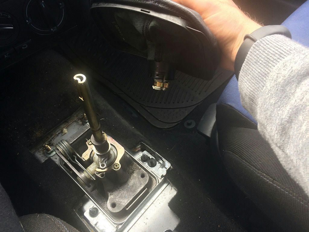

Boas Golfistas,
AVISO:
Não façam logo muita força, façam com calma e devagar!

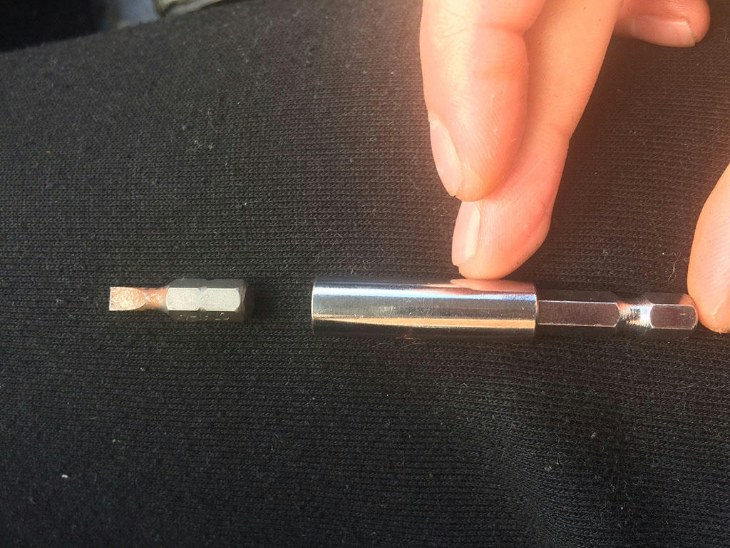

Ferramentas:
- Chave de fendas (de preferencialmente curta)
eu usei apenas isto :mrgreen: :mrgreen: :mrgreen:

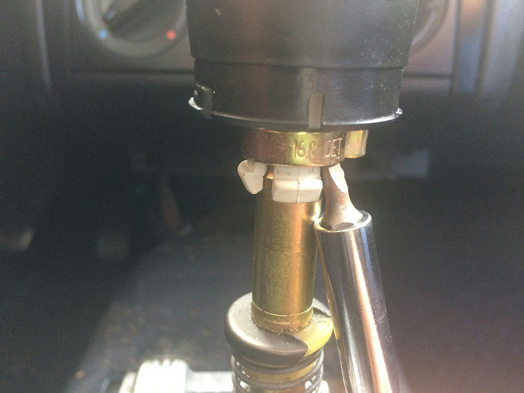

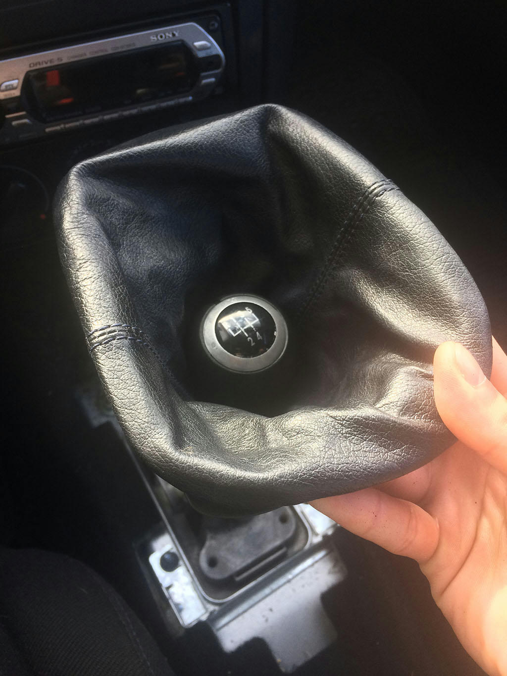

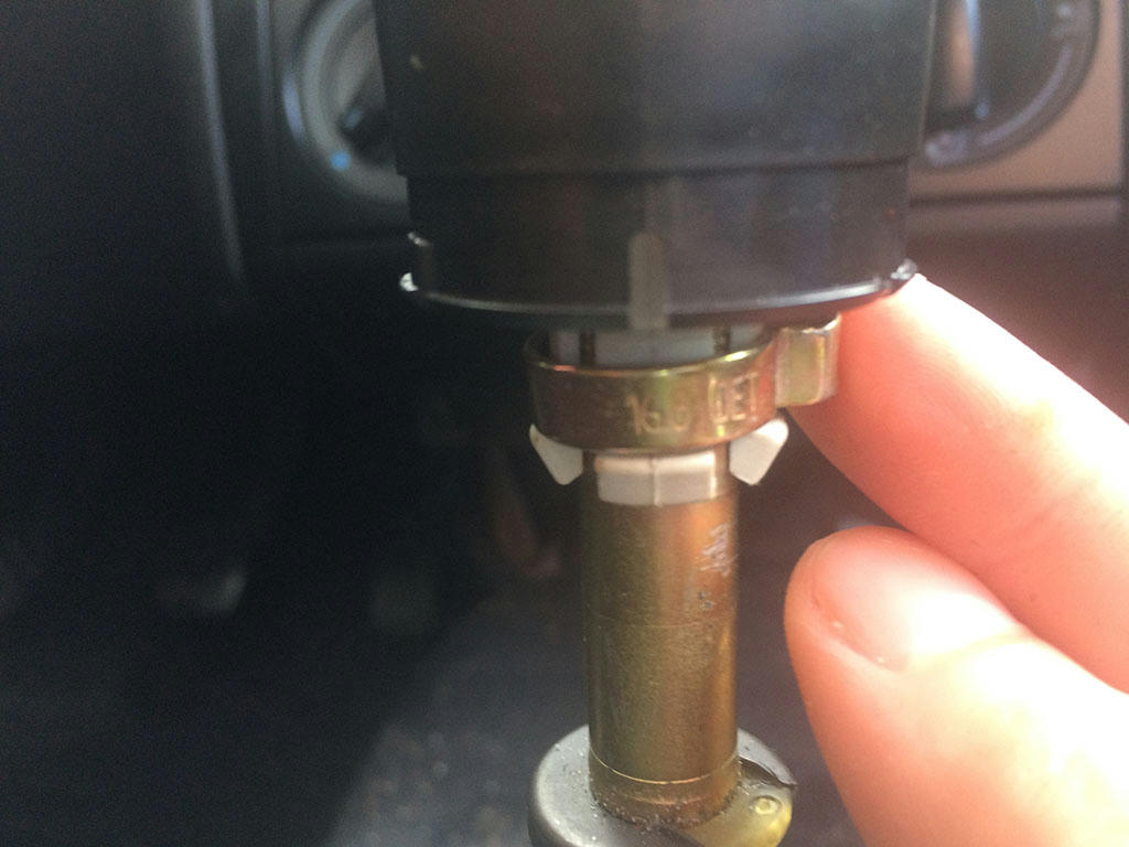

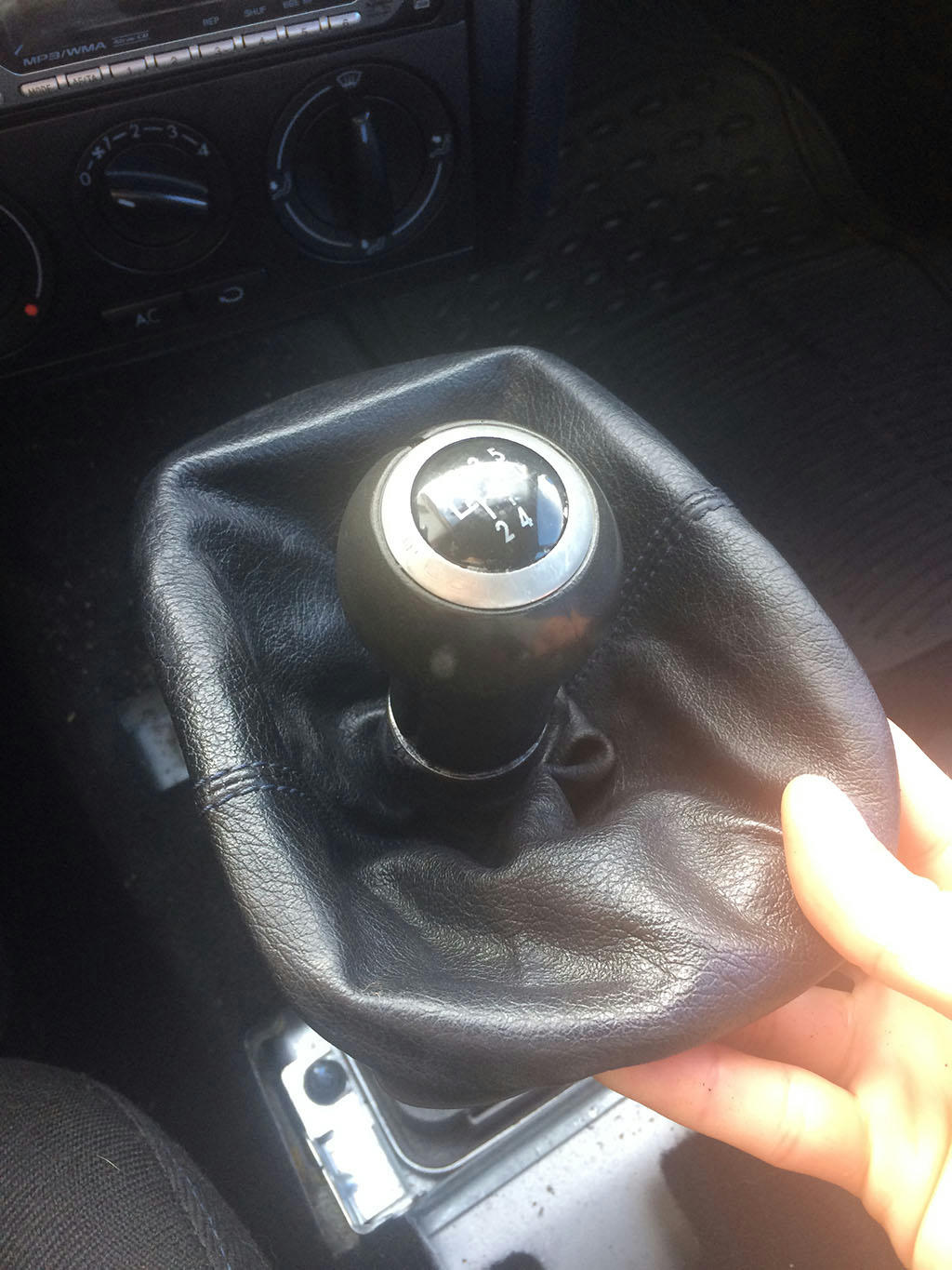

:arrow: 1 - Puxar o fole pra cima

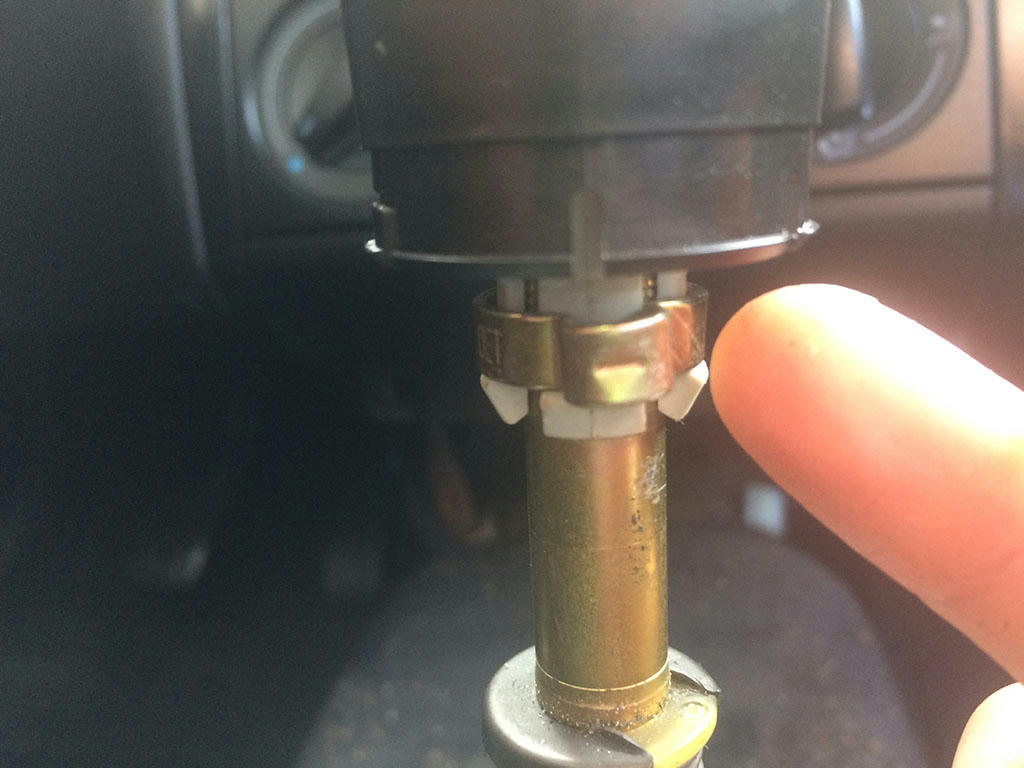

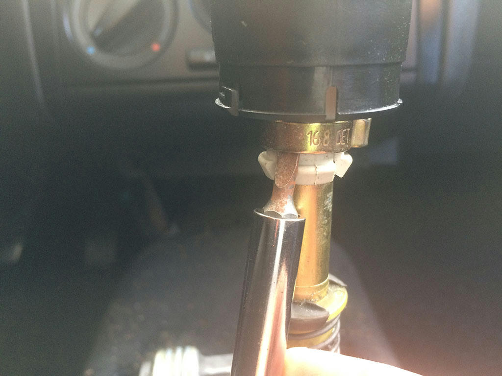

:arrow: 2 - Na abraçadeira metálica vão por a chave de fendas e fazer uma ligeira força conta a manete
Não é rodar a chave!!!! :shock:

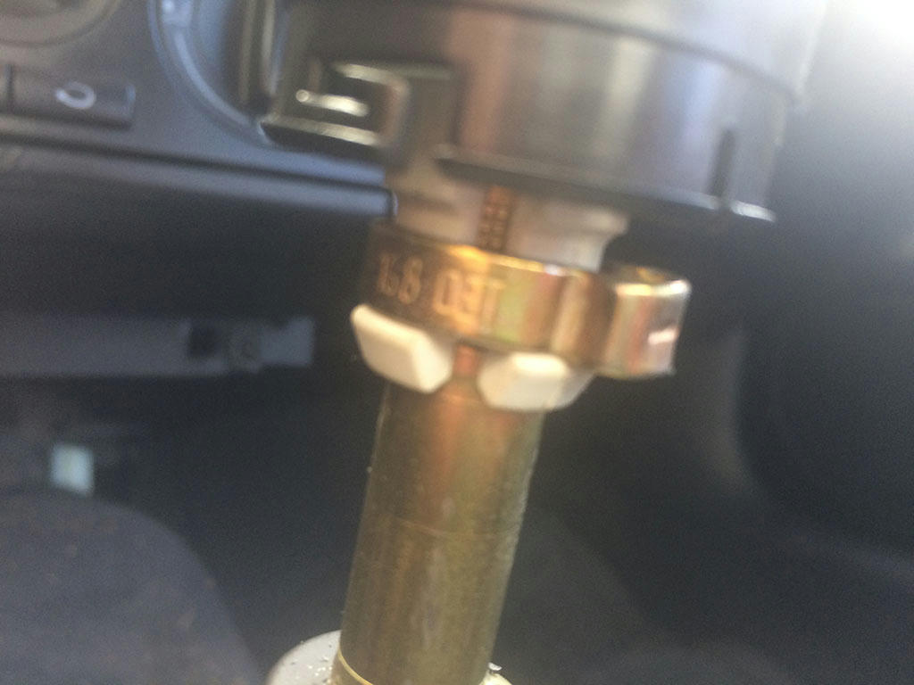

:arrow: 3 - Folgar bem a abraçadeira (um pouquinho antes de partir)

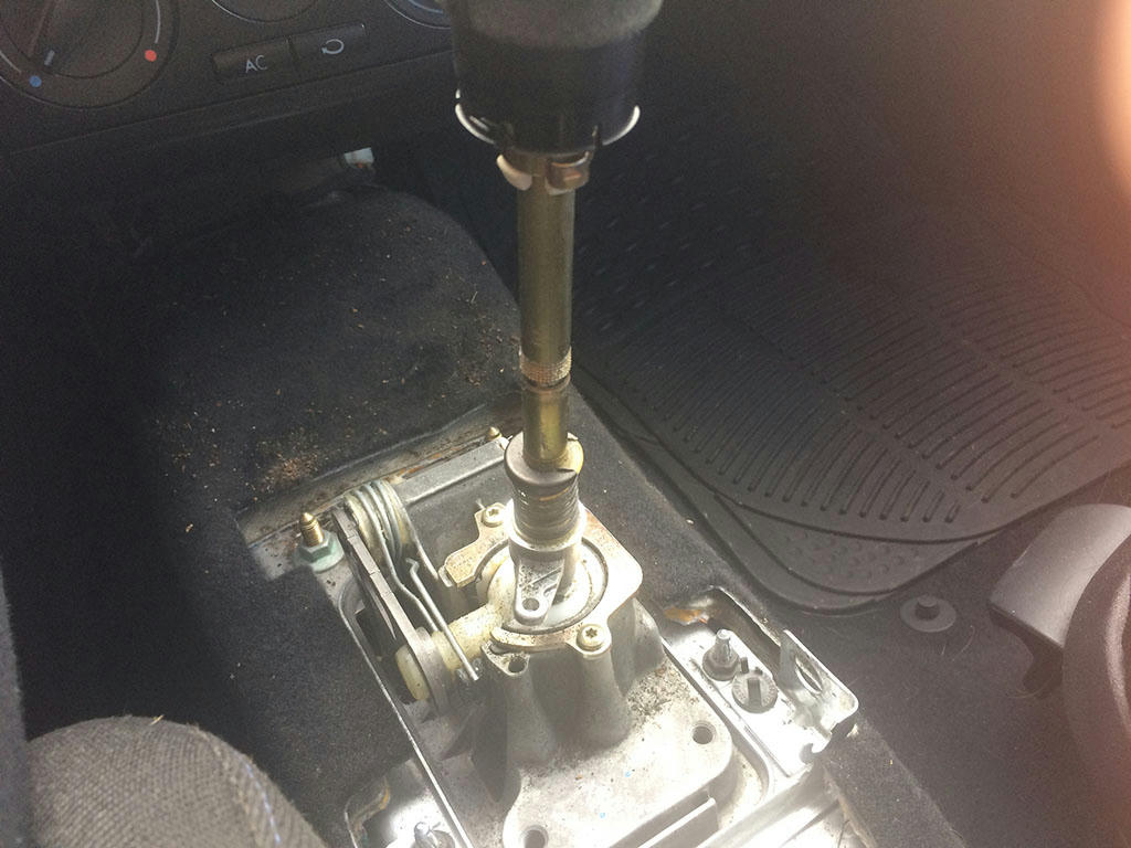

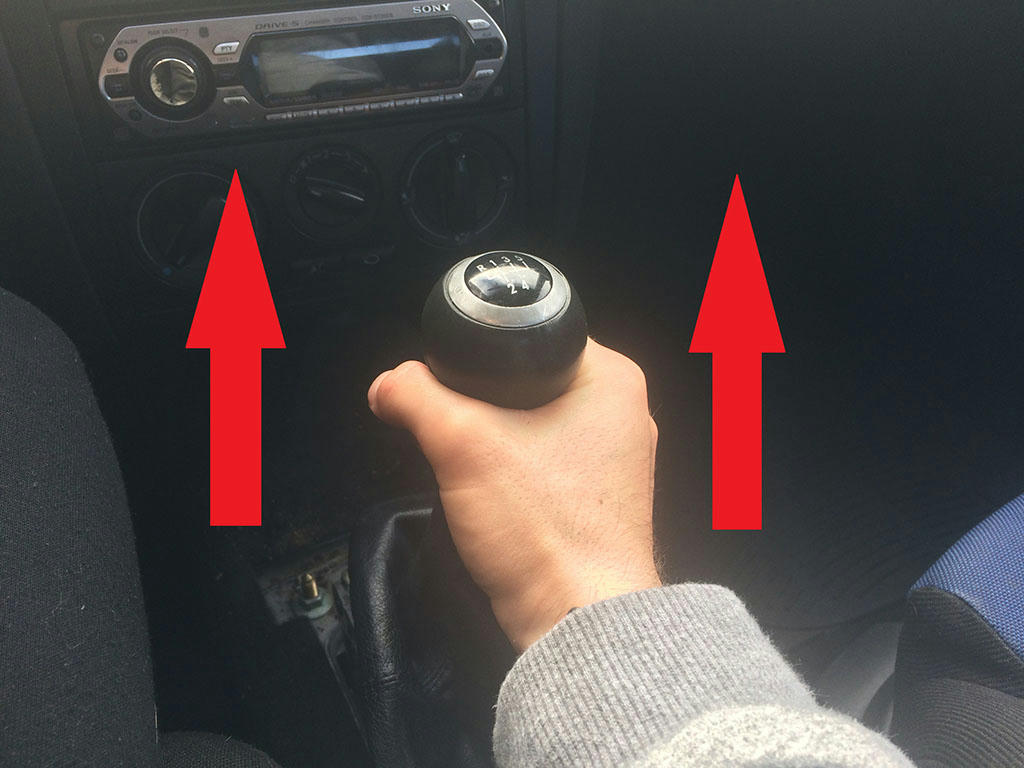

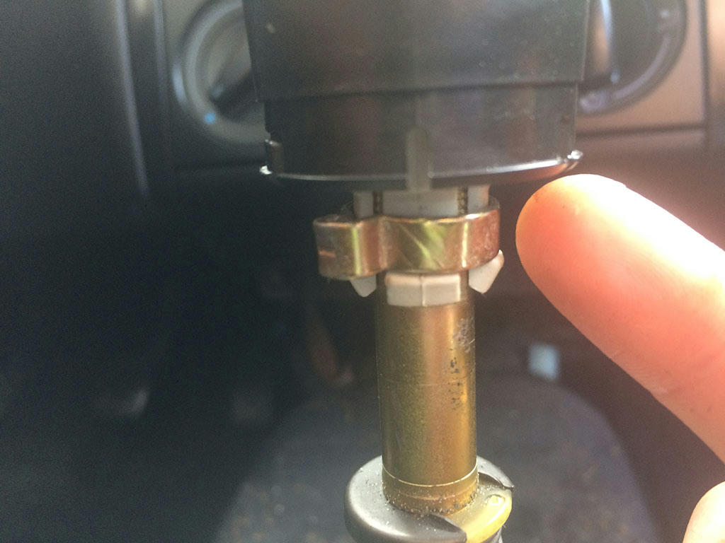

:arrow: 4 - Quando a abraçadeira já tiver bem folgada e só puxar pra cima (possivelmente vão ter de rodar um pouco a abraçadeira pois ela é possível que esteja a dificultar a saída da manete)

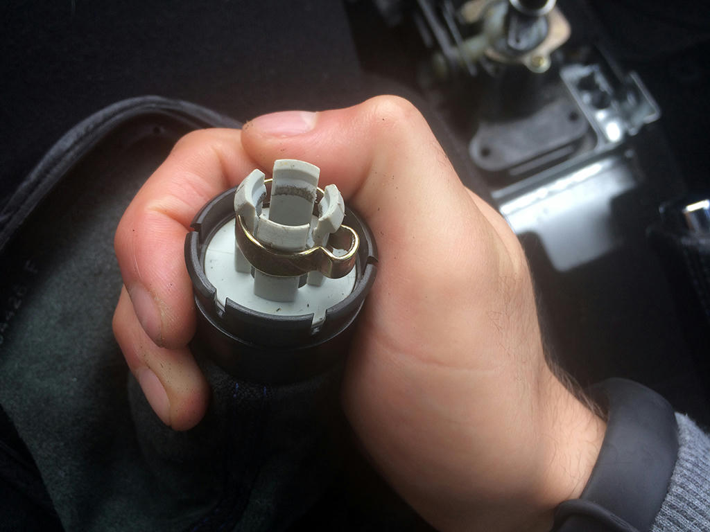

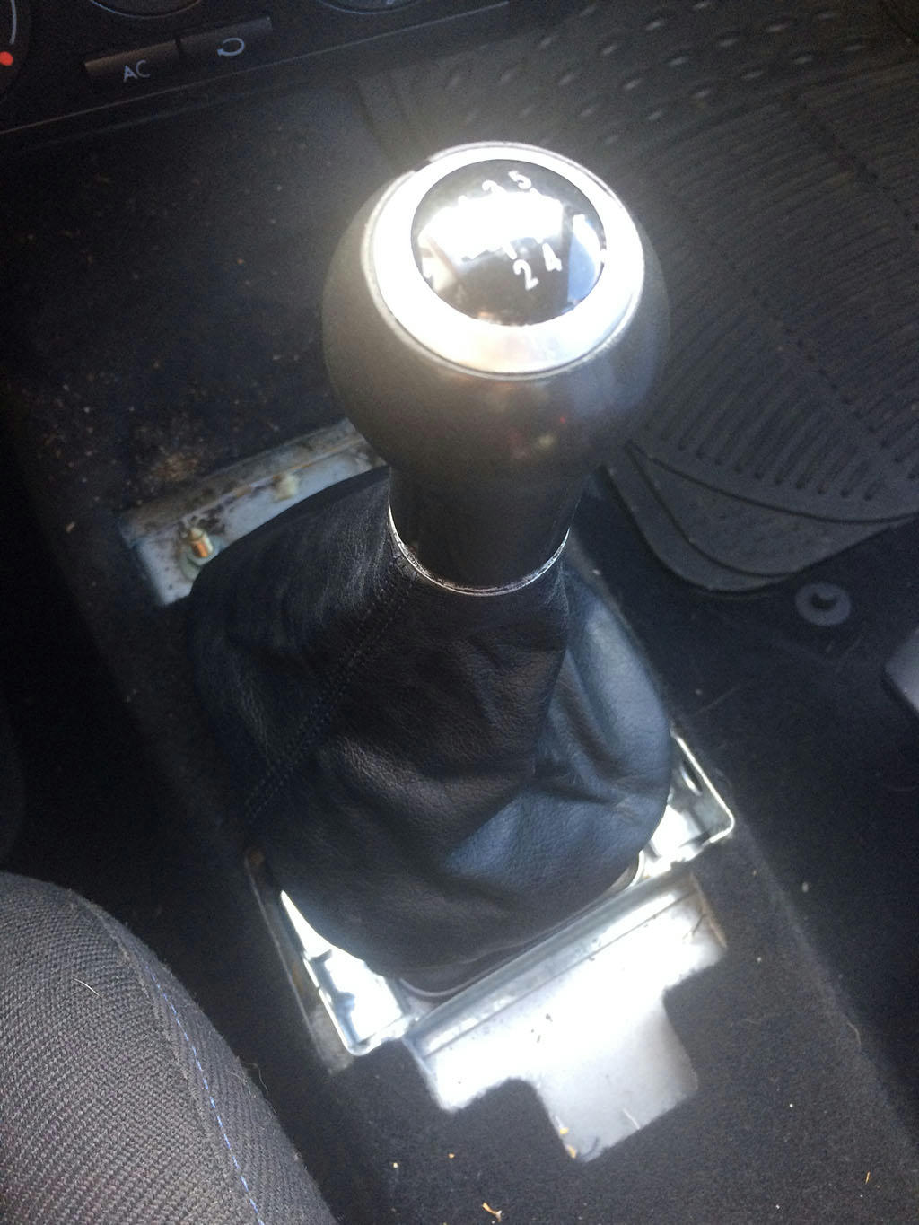

:arrow: 5 - Já cá fora como podem ver tá tudo impecável
Depois para voltar a fixar basta apenas apertar novamente a abraçadeira com um alicate
Abraço :mrgreen:

Mensagem por KxT27 » 01 Abr 2018, 00:33
A minha saiu, mas ainda assim tive de fazer alguma força, a manete nao tava a querer :lol: :lol: :lol:
